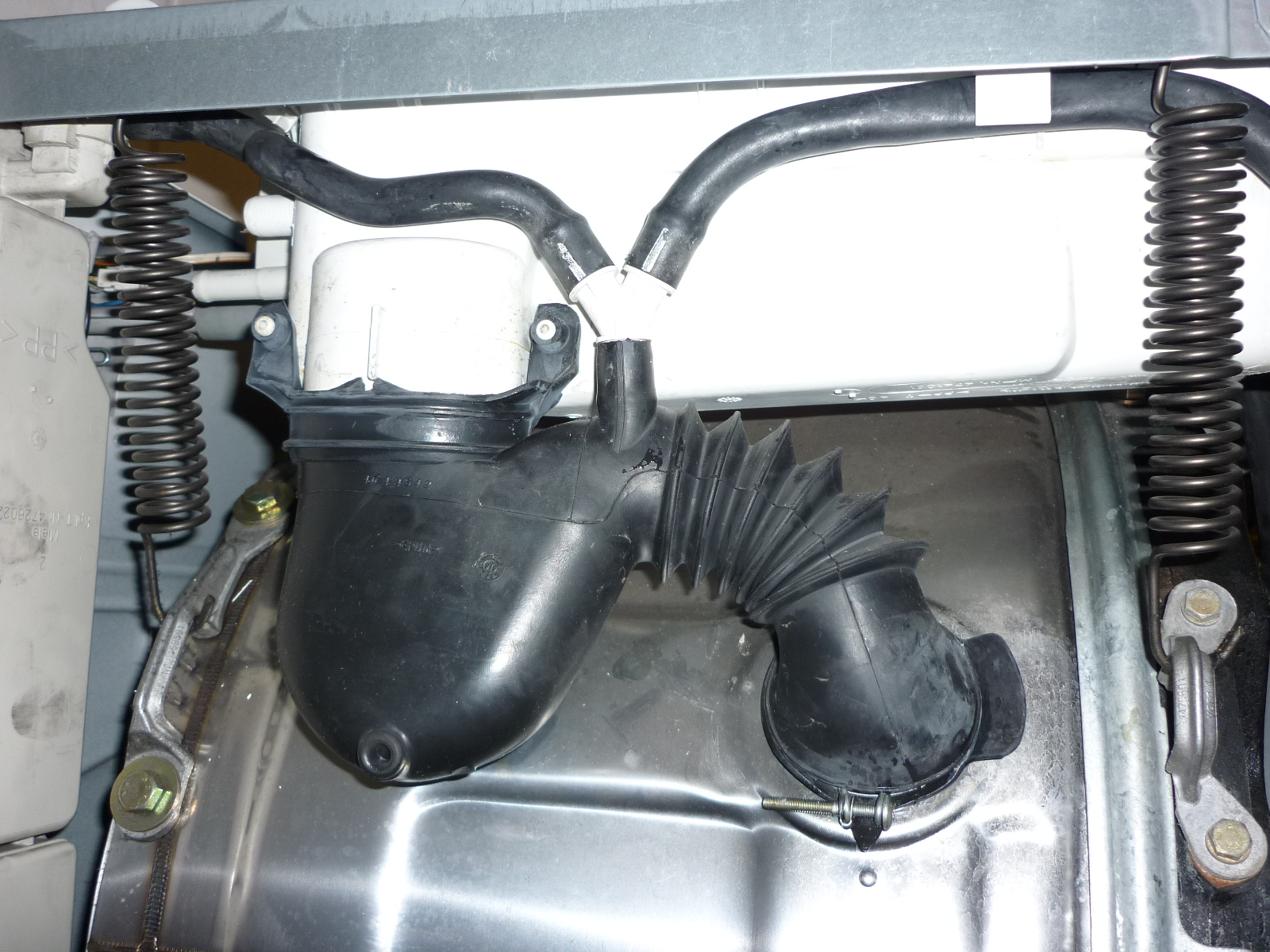

Erst die Schläuche an dem „Übergabepunkt“ über der TDE zur Maschine trennen: Achtung - hier wird Bleiche / Waschmittelkonzentrat auslaufen! Etwas zum Auffangen der Flüssigkeiten bereithalten. Hier sind die zwei Schläuche von der bereits ausgebauten TDE schon abgezogen:
